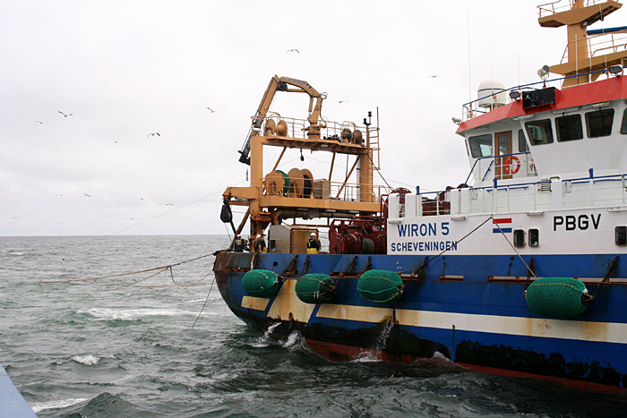

Spanvisserij
Spanvisserij is eenzelfde techniek als enkelvoudige trawlvisserij maar bij spanvisserij worden twee schepen ingezet die het net, dat overigens groter is dan bij enkelvoudige trawlvisserij, voortslepen.
Aanvlullende info van Adje
Ja Euh, ik ben ook geen Simon Vinken Oog, maar de span visserij bestaat uit 2 schepen die 1 net trekken(heb het zelfs meegemaakt 3 schepen 2 netten trokken, 1 trek duurt ongv 4uur, waar na het net opgehaald word, en de vangst verdeeld word over 2 schepen, dit gebeurd overdag tot laat in de avond, waaom er snachts niet gevist word(weet ik niet), men vist met het ballen net, wat inhoud, dat aan het bovenste gedeelte(de bovenpees)over de breedte v/h net ballen gemonteerd zitten die het net open houden, onderaan wat men noemt(de grond pees)zitten 1 of 2 kettingen, en vlak daar achter zitten rubber rollen, deze bestaan(stonden)meestal uit platte schijven die uitgesneden zijn uit oude autobanden v/e vracht wagen(dus niet v/e opeltje ascona)het frappante is: dat er geen visborden aan te pas komen, wat wel het geval is bij een zij trawler(schip dat met 1 net vist meestal over stuurboord zijde), geen enkele schipper weet wat een trek zal opleveren, en is de trek matig dan neemt één v/d schepen de gehele vangst tot zich wat dan om en om afgewisseld word, zit er een gouden trek bij(dat kan men zien wanneer de kuil snel boven komt drijven), dan word de vangst verdeeld over 2 schepen, en het schip wat op dat moment de ruimen nog nagenoeg leeg heeft, neemt dan het grootste deel v/d vangst tot zich, wanneer men tax heeft(zo noemen ze dat)vangt de thuisreis aan, deze vorm van visserij kan variëren van 3 tot 5 dagen.
